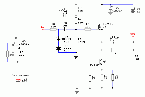

Sipi Napisano Septembar 15, 2010 Share #10 Napisano Septembar 15, 2010 Evo ja cu da pretpostavim da palamudin ima nisko-omske sluske (od 32 do 100 oma), dakle takve za koje mu ne treba naponsko pojacanje vec samo strujno. Sluske su dosta intimna stvar, idu pravo na uvo a po mom iskustvu, od svega sto ima chipove glava pocinje da boli posle pola sata. Zato predlazem fini SE Source Follower, mirna struja oko 200mA.Prvo - ovaj headamp je jeftin. Svi delovi mogu da se kupe u kelco.rs (Timocka 18) i najskuplji je IRF610 (56 din.). Za hladnjake su dovoljni oni sa starih CPU (1 po kanalu, bez ventilatora). Napajanje za stereo verziju je 12V/1A (i toga ima budzasto).Svi otpori su 1/4W. Ulazni i izlazni sprezni kondovi ne igraju preterano (MKP, MKS, neki pristojan elektrolit...) - ko zeli egzotiku, zna gde ima...Drugo - moze da se napravi lako i brzo, krajnje je prosta sema pa ne treba stampana plocica. Point-to-point ili perfboard varijanta je gotova za sat-dva.Trece - dobar je headamp, cak vrlo dobar. Jako fino zvuci, kao i svaki posteno bias-ovan Single-Ended MOSFET buffer u A klasi - znacajno bolje nego bilo koji chip.Ulazna impedansa je nesto manje od 150k u paraleli sa Ciss MOSFETa. Poterace ga lako svaki pristojan izvor. Kliping pocinje negde na oko 4,5Vpeak, mada vec sa 2V moze sasvim fino da se ogluvi Link to comment Podeli na ovim sajtovima More sharing options...

Beli Napisano Septembar 15, 2010 Share #13 Napisano Septembar 15, 2010 Zato predlazem fini SE Source Follower, mirna struja oko 200mA. +1 ... i nije samo za to jer i ja imam tako nešto. Link to comment Podeli na ovim sajtovima More sharing options...

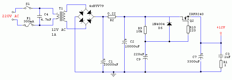

Zen Mod Napisano Septembar 15, 2010 Share #14 Napisano Septembar 15, 2010 ajd sad nacrtaj i napajanje - ne bi li se iskoristio potencijal konceptaneki reg ili bar cap multi:Viannen_loungelizard: Link to comment Podeli na ovim sajtovima More sharing options...
Sipi Napisano Septembar 15, 2010 Share #15 Napisano Septembar 15, 2010 nesto nije u redu sa mnom ;evo - slazem se sa Sipijem , do zadnje reci . Pa moras i ti ponekad da budes razuman, jel' tako? ...pa se mislim da ti jednom prilikom dam da ga pogledaš.... Leo, kao i do sada - kad god si raspolozen za druzenje, vidimo se! Naravno, kao i uvek, ima mesta za poboljsanja (znatno linearniji 2sk2013 umesto IRF610, teranje maka na konac sa napajanjem, CCS-om, kondenzatorima, ubacivanje JFET buffera ispred kako bi i najkilaviji izvor mogao da ga potera... itd.) - ali onda izlazimo iz zadatih brzo-jeftino okvira... Link to comment Podeli na ovim sajtovima More sharing options...

Sipi Napisano Septembar 15, 2010 Share #17 Napisano Septembar 15, 2010 ajd sad nacrtaj i napajanje - ne bi li se iskoristio potencijal konceptaneki reg ili bar cap multi:Viannen_loungelizard:Palamudin ima PC servis pa verovatno ima po dva 12V/1A napajanja u svakoj fioci. Ko nema moze da stavi nesto sa LM317 (ima sve u datasheet-u) ili ovakav Cap-Multi (svi kondovi 16V osim C4 - taj treba da je za 220V AC):Naravno, moze i neki shunt, al' to ce da bude "malo" kabastije i toplije... Link to comment Podeli na ovim sajtovima More sharing options...
