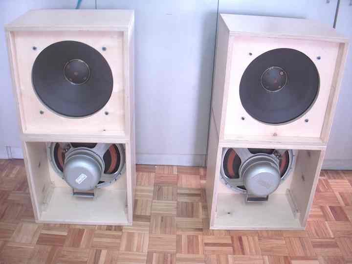

U-frame kutijice, multinamenski
modularno
lako se prekomponuje
a kab ne moze biti manji.. :to_become_senile:

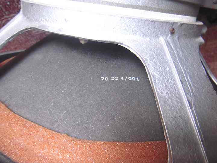

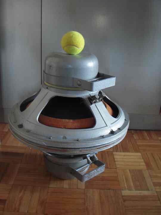

Ovo je stari driver
po mom misljenju preteca Altec 505 modela mozda?
Veliki alnico magnet papirna membrana
driver je jako grube izrade i veoma masivan 14-15kg...
Koristicu ih kao sub (a la Linkwitz orion style)
kutijice sam uradio tako da u bilo kom pakovanju driveri polaze sa iste ravni pa moze i 2 napred ili 1nap 1 naz obrnuta faza...
uskoro TS parametri

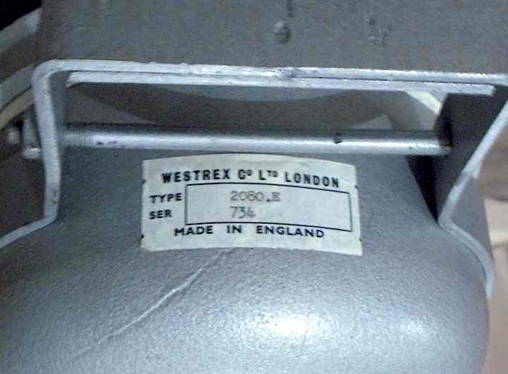

jos jedna fotka :pioneer:

Mislim da je Westrex ogranak Western Electrica u londonu?
ili tako nesto Ako neko zna nesto vise o ovome neka napise?

Westrex je skracenica za Western Electric for export , ili drugaciije Western Electric Export Division
Altec je inace bio deo istog concerna , a puno ime je bilo (Western Electric) All Technical Division ;
kukala ti baba - nije valjda da si scavengao 4 komada od toga ?
:respect:
edit - "made in London " - pre cebiti da su imali otvorenu filijalu koja je uvozila i onda lupala oznake zarad poreza :sarcastic_hand:

E da sada me podeti...
:character13:
svaka cast na informacijama
nisam uopste znao tu genezu za WE
Ali po fontu sam primetio da to ima veze posto je isti...
ima jos i WE Litton ogranak mislim da je japanski ili engleski?
Nisam znao da je Altec bio deo njihove divizije?
:hi:
mada mislim da je ovo engleska izrada
posto je dosta grubo i robusno
americka izrada iz tog vremena je ipak mozda bila
za nijansu finija?
Deluju mi kao da su neki military part?
sve je svedeno i jednostavno cak se moze zameniti bez odlepljivanja i ceo pokretni mehanizam
(isto kao i kod Iskre EZ1606 i EZ1605 modela...)
Za divno cudo sva 4 su ispravna i rade solidno
jako su efikasni i 16oma su.
probacu ih kao helpere za LC1 u basu
i kao stalak
B)
Nisam uopste uspeo da pronadjem nista od podataka na netu
tek poneka fotka...
