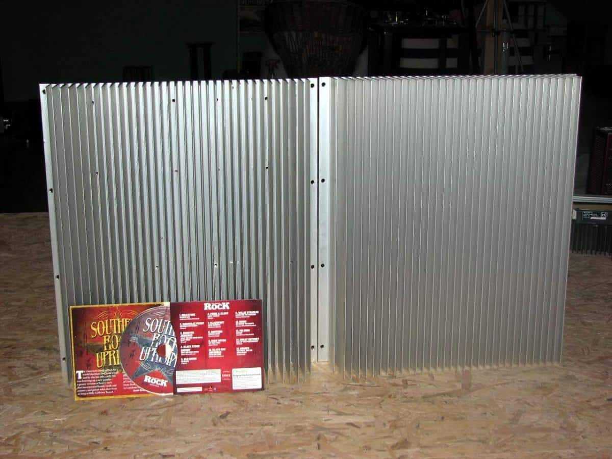

ili nabavi nove hladnjake...ovo će da bude u svakom slučaju...
Da, to ce da bude - ti hladnjaci bash nisu zgodni za ovu pricu. 4 kom. po kanalu je malkice overkill a 2 je premalo...
