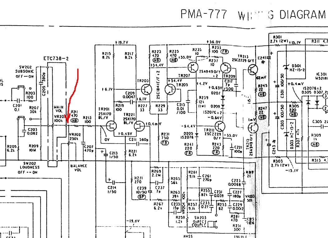

Ovako, pojacalo integralno, snage 90w po kanalu (po knjizi) na 8 oma, zvucnici Sansui SP-2000, 8 oma, 70w, osetljivosti 101db (za ovo moram da verujem prospektu). Izvor zvuka CDP.
Stvar je u tome što je pojačalo u godinama, pa main pot za kontrolu jačine zvuka ne hvata na slabijem slušanju ravnomerno, levi kanal prvi proradi, pa malo kasnije i desni, da bi se posle ujednačilo.
Pošto ionako nema potrebe da se "odvrće" preko 10 do 11 sati po časovniku, hteo bih da mu smanjim dolazni signal unutar pojačala.
Imam service manual, piše da je mirna struja 11mV.
Ima označeno koji trimeri i na kojim tačkama se meri.
Da li to treba smanjiti ili pojačati, i za koliko?
Hvala

oblacic, za 13 May 2010 - 12:29, kaže:
Као што је већ колега написао, очисти потенциометар или га замени новим ако чишћење не успе.
Не дирај тримере за мирну струју!
дискО_Сту

Odgovor 10 June 2010 - 08:13
dovoljno je na dolazni vod do pota staviti otpornik. Tu ce problme biti sto ce onda ukupna vrednost pota biti prevelika. Druga varijanta je ako amp ima nazad izlaz iz preampa i ulaz u amp na to mesto stavit jedan dodatni pot koji bi se ponasao kao dodatni preamp.
ne dirati mirnu struju

Odgovor 10 June 2010 - 09:11
nepotrebno je raditi odvajanje ampa od ulaznog dela jer ispred pota postoji samo preklopnik. Ako se spaja dodatno predpojacalo onda se moze iskoristiti bilo koji ulaz. Ako se ipak odlucite da sve odspojite i prikljucite direktno na amp onda na ovom mestu

Odgovor 10 June 2010 - 21:10
@impulse,
hvala, to je i meni "palo na pamet", posle VR201 main da uvedem novi signal, jer mi je logicno da do main volume pot-a on odradi sta ima od tonskih kontrola i dalje ide u pojacanje.
Necu dirati mirnu struju, mada sam na sajtu tnt-audio procitao da je "dobro" malo pojacati istu, pise ovde:

Odgovor 10 June 2010 - 21:14
Morate otkaciti pot kad spojite izlazni signal. Drugo resenje je iskoristiti jedan chinch ulaz ikablom ga dovesti direktno do te tacke a na to mesto staviti jumper pa kad budete vracali samo ga prespojite na drugu stranu

Odgovor 11 June 2010 - 09:09
A, pa znam za toliko, pot je kablom spojen na pcb na VR201, tako da cu samo prekinuti i ubaciti nov signal.
Lako ga je kasnije vratiti u integralno stanje.
Dobice nove sasijske chinch-eve na zadnjoj ploci, postojeci su ulemljeni i dosta loseg stanja.
Promenio sam mu i zvucnicke konektore (one plasticne) sa pozlacenim sasijskim.
I napojni kabl sa 2x2.5mm, obican bakarni, znatno bolje od 2x0.75 fabricki.
