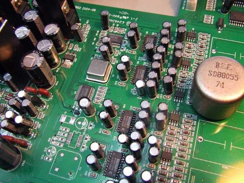

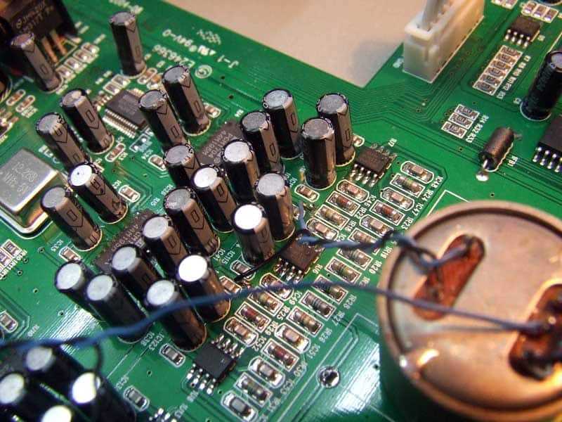

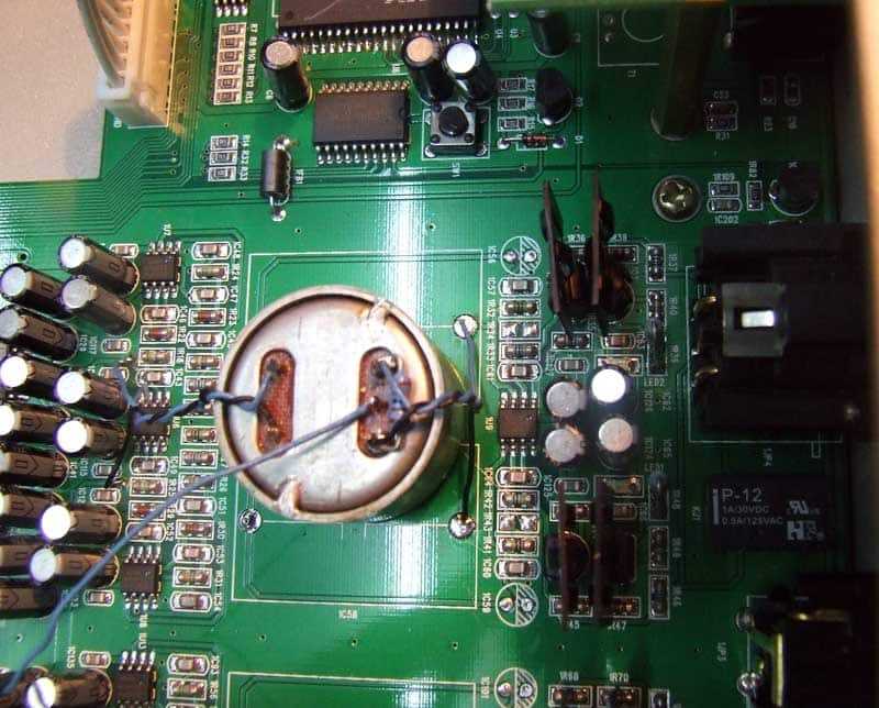

ideja je bila izbaciti saku malih delova , jer su skupi i nikako ne zvuce :cheers:posle nekoliko testova , najzad je nadjen odgovarajuci transformator ( par naravno ) , tako da je odradjeno po prilozenoj semi ;diferencijalni ofset (izmedju + i - izlaza DAC-ova ) je 0V , Idc kroz primar trafoa je izmerena 0,4uA ;sekundar trafoa je prkljucen na postojece hibridne buffere ( OP + mosfet + bjt CCS) za sada ;u planu je proucavanje datasheeta DAC-a radi smisljanja eventualnih promena oko istih , kao i test cisto diskretnih buffera na izlazu .digitalni chipset je sastavljen od DIR1703E , DF1704 , 4 kom. PCM1704 .... a onda posle toga saka operacionihnamerno se nije islo na dodavanje gain stage-ova , iako je na ovaj nacin izlazni signal dobrano ispod 1V , jer SuperFi - kao vlasnik istog aparatusa - svejedno koristi Primare pre , pa gaina ionako ima u izobilju ; bolje da odvrne pot , nego da davi signal njime slike + sema kao i uvek - bez preteranog truda da ih logicno slazemedit: upotrebljeni trafo ima i static shield i can spojen na gnd

OK, vidim niko se ne trza pa da nastavim :rofl: Zen je uspeo da natera staru dresinu da propeva! Uvek sam nekako imao 'feeling' da se u Primareu krije muzika, jako finai lepa muzika ali je frend Mike ustrojio istog kako bi pod svojim brandom mogao praviti muzikalnije masine.Na papiru je sve bilo OK, samo mjuze nije bilo puno...Nesto je nedostajalo...Nisam ZoxBG da 'strucno' tj audiofilski kazem sta ali ja nisam bio zadovoljan. A opet, kad god bih ga otvorio i video 4xPCM1704K, djavo mi nije davao mira :) I tako, pre par meseci Zen, dezurno laprdalo mi nabaci neki diskretan IV stepen, kasnije krsten u Ivy. Paralelno sa tim je tekla i prica o trafoima...I posle mnogo trazenja, lutanja i jedne delimicno uspele probe evo ga!!! :cheers: Nista, ko je blizu nek dodje, da se druzimo i slusamo mjuzu. Tj po obicaju, vi slusate a ja nesto kuvam ;) PS sto se mene tice nema vise price o CDu. Jos cu da kupim 2 kom DSL710 mehanizma i :) Zen, :) i ;) i jos ;)

Pozdrav svima, Zen, nesto mi cudno izgledaju ovi trafoicici?
Slobo - na zal;ost - tvoji Lundahli nisu mogli da stanu , pa sam ih morao malo zaokrugliti cekicem :cheers:elem - imamo sve podatke , pa cemo valjda naci gvozadj i za tvoj primerak

i pored najbolje volje - nemaju ni izbliza dovoljno induktiviteta primara - mislim na lundahle ;PCM1704 u balanced modu jesu djavo i po , ali i djavo i po od izlazne impedanse .......no - znam da znas - rascitavao sam onaj thread na nekom od foruma dok si resavao lundahls za Elektor DAC

Zen, da li it je padalo na pamet da pokusas sa standardnim Siemensovim jezgrima. Na primer P22x16 sa recimo N48 materijalom. Ima jako uzak histerezis i mali Al. Mogao bi se namotati na trazenu vrednost otpora i induktivnosti.
