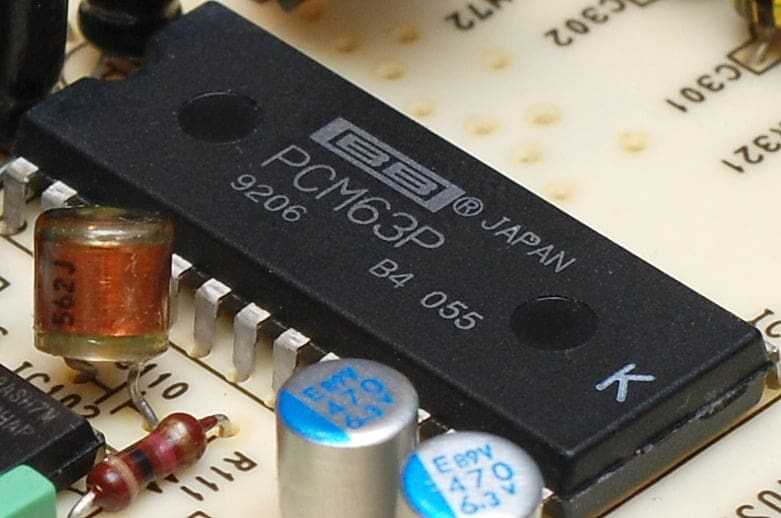

Pa naravno da PCM1702 i 1704 (poslednji PCM dacovi posle toga su delta-sigma-shit)
nisu zadovoljili kao PCM63
posto su to skracene verzije 63...
PCM63 je kolinear dac i ima prakticno 2 DAC-a unutra
takodje mislim da je u pocetku bio space & military part...
meni se vise mozda ali samo mozda vise svidja PCM56?
:character13:
ovaj pack ide uskoro na probu sa PMD100 ispred
:crazyrocker:

Inace postoji i PCM63P-Y verzija i ona je navodno najbolja
ali veoma tesko se nalazi...
:character13:

Pogledaj porukuZZZ, za 17 March 2010 - 19:02, kaže:
:character13:
Kako ti nije bilo zao da ih ne stavish na dip podnozja? :crazyrocker:
#18
machinori
machinori
    Starfleet officer
  • Član
  • Pip____Pip____Pip____
  • 508 Poruke
  • Gender:Male
  • Location:Beograd
    Serbia
Zalemljeno je audiofilskije... :character13:

Pogledaj porukumachinori, za 18 March 2010 - 00:01, kaže:
А бакарна плоча!!?

nisu na podnozijima.
mada mislim i da jesu da ne bi bilo neke razlike
sem teoretske?
Bakar kao povrsina koja izjednacava, i stabilizuje temperaturu dacova
a moze da posluzi i kao sheeld ak se spoji na Dgnd...
:character13:
najverovatnije cu isprobati balansirani mod ali i dual parallel
