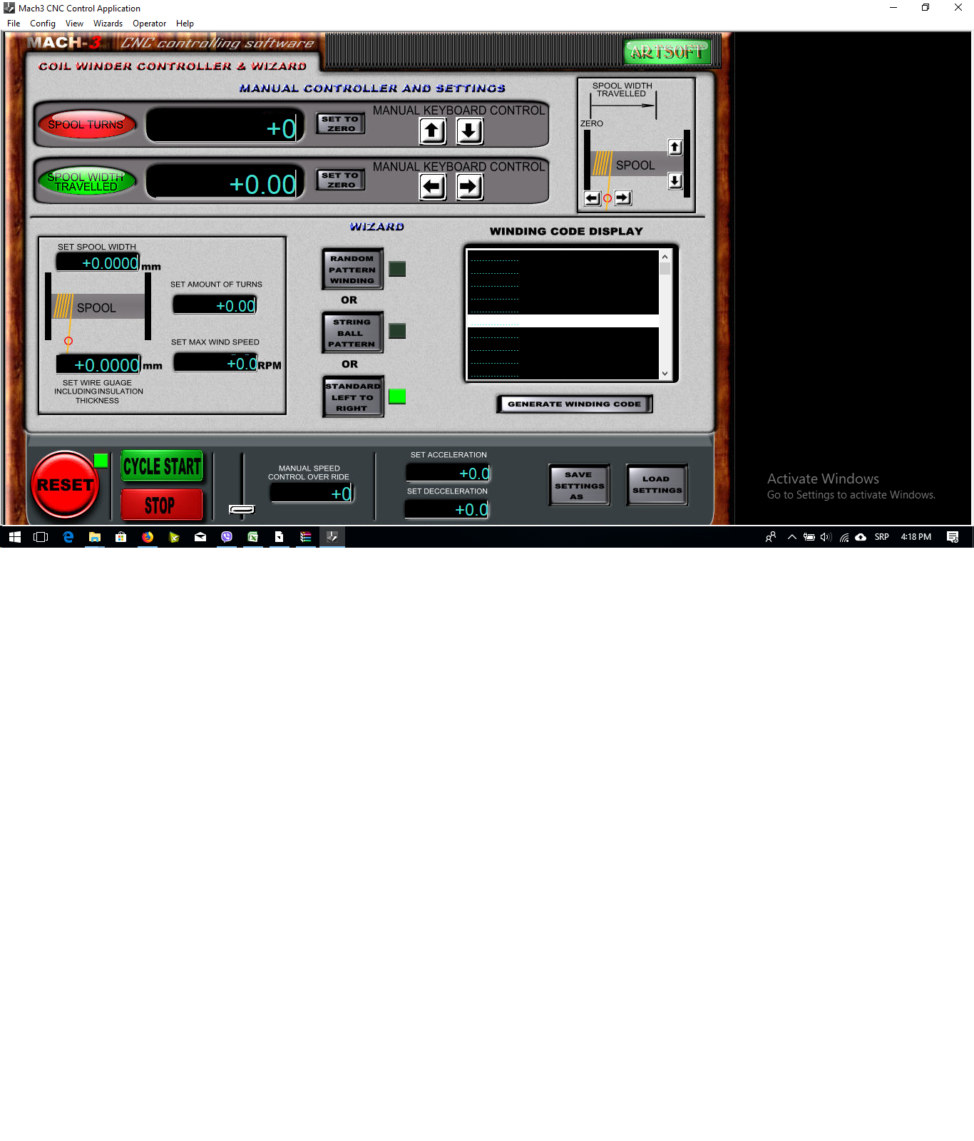

djmilicic Napisano Novembar 10, 2018 Share #5259 Napisano Novembar 10, 2018 Thnx Link to comment Podeli na ovim sajtovima More sharing options...
ZASto Napisano Novembar 10, 2018 Share #5260 Napisano Novembar 10, 2018 Iz arhive, direktorijum 'Coil winder' prebaci u 'c:\Mach3\Bitmaps' Struktura bi trbala da bude sledeća: 'c:\Mach3\Bitmaps\Coil winder' Nemaš grafiku pošto se ne nalazi na odgovarajućem mestu Link to comment Podeli na ovim sajtovima More sharing options...
djmilicic Napisano Novembar 10, 2018 Share #5261 Napisano Novembar 10, 2018 HFALA Link to comment Podeli na ovim sajtovima More sharing options...
ZASto Napisano Novembar 10, 2018 Share #5262 Napisano Novembar 10, 2018 Još samo da pohvataš "cake" i "motaj Miškooooo" Link to comment Podeli na ovim sajtovima More sharing options...
Zen Mod Napisano Novembar 10, 2018 Share #5263 Napisano Novembar 10, 2018 Link to comment Podeli na ovim sajtovima More sharing options...
djmilicic Napisano Novembar 10, 2018 Share #5264 Napisano Novembar 10, 2018 50 minutes ago, ZASto said: Još samo da pohvataš "cake" i "motaj Miškooooo" Probah taj set. Videću koji ću koristiti. Sa standardnim setom imam više kontrole nad procesom. Može se manuelno unositi g-code . U svakom slučaju hvala puno Link to comment Podeli na ovim sajtovima More sharing options...
