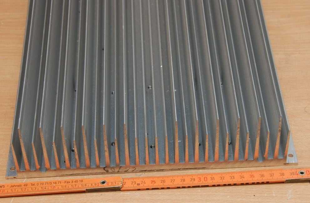

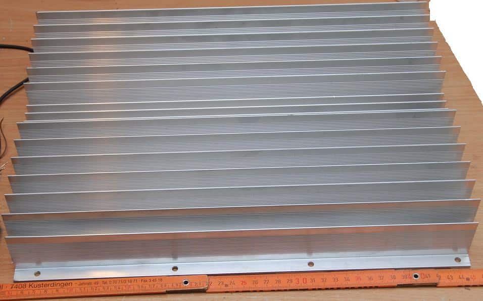

jos uvek razmisljam na cega da utrosim ovoJos dve fotke. Visina 71mm, debljina zida za tranzistore 11mm, dubok 300mm a duzina 400mm.

Impulse - visina hladnjaka je 11+60mm , ili 11+70mm ?apsolutno nista ne nalazim ukupne visine ~70mm ;na stranu sto ne nalazim sa takvim (naizmenicnim ) rebrima ..... a gledao sam u Conrad, Pada ,Seiffert ,Alutronic , Fischer katalozima
11+60

u svakom slucaju stojim iza toga da te dve polovine - svaka hladi svojih 100W disipacije , bez problema

100W sigurno, sa ne vise od 25-30 stepeni porasta temperature u odnosu na ambijent (za svaku polovinu).Inace Impulse svaka cast kao prvom clanu koji je umesto nesuvislog navodjenja relativnih mera (sta znaci dubina, duzina...?) lepo stavio metar uz hladnjak i slikao pa nema dvojbe oko dimenzija. :good2:Predlazem da se i ovo stavi u pravila foruma - ko slika hladnjak neka stavi metar uz njega a ne da gatamo koje su mere :good2:
