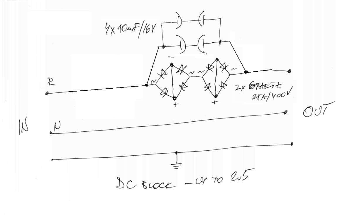

ako vam se desava da toroid nekad zuji , a nekad ne - evo starog trika , namenjenog da skine DC koji se cesto javlja u prljavoj mrezi.zasad sema - sutra i pokoja fotkica gadgeta namenjenog da se nakalemi na vod razvodnog kabela .cela dskalamerija - najbolje u plasticnu kutiju , s obzirom da je na 220V vodu ....btw. Bryston slicnu foru ugradjuje u sva svoja veca pojacala naravno - svesni ste blabla neophodnih sigurnosnih mera i nacina kako se izvodi na siguran nacin
To besh moze i sa jednim gricgrecom i dva elka...
a moze .....a moze i bez toga ........ :tongue10:ovako je i fullproof i do 2V5 , i da ne razmisljas mnogo da li ce se elkovi grejati ......

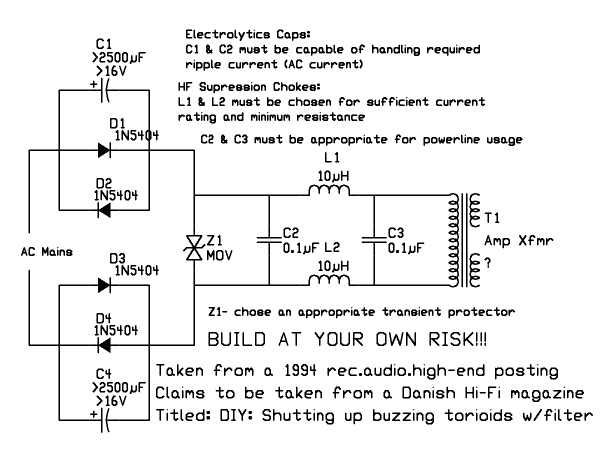

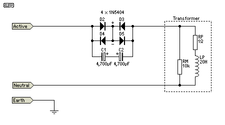

Zar nije nešto na temu sličica ispod. post-21-126384651351_thumb.gif post-21-126384654438_thumb.gifSve što sam do sada video, a i probao je bilo na temu elektrolita paralelno diodama.
pile - majstore - mea culpa pri crtanju :tongue10::buehehe::angry7: nije mi opravdanje ni sto mi je cera skakala po glavi dok sam crtao .......editovana sema u prvom postu .......... B);)B)

Ajde molim te, malo iskomentiraj Z1 iz prve sheme i ako mi imaš volje nešto reći na jedan komentar koji sam davno pročitao - da je opasno spajati kondenzatore kao na slici 2. Mislim da je netko to napisao na audiofilu, ali se ne sjećam tko.
Nije, jer ti nije ni prvi put na ovu temu da crtash... :tongue10: Znaci prvo dc trap pa onda filter...
a crtam svasta - to stoji ...Z1 - varistor za 250Vne rece - otkud tvoj Babel fura 4A iz mreze - od one lose baterije u multimetru ? :buehehe:
Zaboravi, to je već filter, nego me mrzelo da seckam sličicu.Za eliminaciju DC-a je dovoljan prvi deo (do Z1). Filtere ne volem, pa ih neću ni komentarisati.
