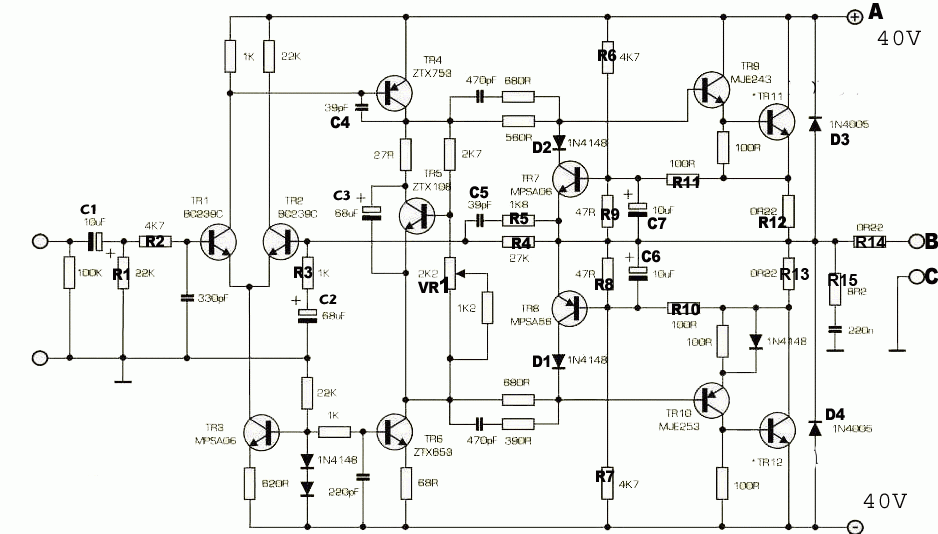

Pogledaj porukuSHAVIJA, za 17 January 2010 - 18:58, kaže:
... to je jedan od zvukova s kojima bi mogao da zivim,pored Hirage i F5 pa me zanima jeli neko gledao shemu i sta misli. :tongue10:
Moze s time da se zivi al' ne duze od sat vremena (bar mene pocne posle toga snazno da iritira). Najstandardnija zilava AB-class topologija (sve je to izmislio Bongiorno '71.g., sto bi rekao dvv) - ogorman open loop gain i ogromna negativna povratna sprega doprinose da to zvuci snazno, utegnuto, precizno al' je naporno do zla boga (LM3886 je bolji amp od Naima 250, po mom skromnom misljenju).
Fakat je da je Naim ekonomican - i sa skromnijim napajanjem se ne "gubi" na problematicnim kutijama jer snagu povlaci u impulsima, a ogromna povratna sprega se stara o maloj izlaznoj impedansi (par milioma) i velikom damping faktoru.
Znaci tehnicki (merno) - k'o bog, za slusanje duze od sat vremena - ne d'o bog!
Shavija ne vracaj se unazad, to je amp za decije zurke.
Evo seme NAP 250:

Pogledaj porukuSipi, za 17 January 2010 - 19:41, kaže:
Evo seme NAP 250:
MOže li se i ovdje upotrebiti ona mehaničarska: " There is no replacement for cubic displacement"? :tongue10:
Evo seme NAP 250:
LM3886 takođe ima veliko pojačanje otvorene petlje, 100+ dB. Možda LM3886 lepše zvuči jer mu je izlazni stepen obuhvaćen milerovom kompenzacijom, pa se na taj način smanjuju crossover izobličenja?

LM3886 sam pomenuo samo zato sto je topoloski komparabilan a ipak bolje zvuceci - mislim da nije poenta thread-a da razvlacimo pitu zasto je to tako, vec da pomognemo jednom mladom coveku da se resi iluzije da od Naima treba ocekivati bilo sta pismeno :tongue10:

Ovo gore na shemi ne bi trenutno ušlo u 20 prvih projekata koje bih radio u samogradnji pored onog što se nudi na Internetu, čak i ako bih imao pločice.
